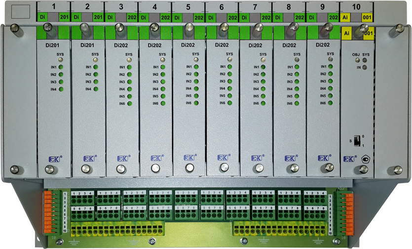

Блок внутришкафного контроля (БВК) предназначен для контроля внутренних сигналов шкафа УСО:
  • входных напряжений 220 В переменного тока;
  • напряжений формируемых блоков питания +24 В постоянного тока;
  • состояния аккумуляторов;
  • состояния UPS;
  • температуры внутри шкафа;
  • открывания дверей и др.
Конструктивно БВК состоит из крейта блока внутришкафного контроля (КБВК) и модулей ввода/вывода внутришкафных сигналов.
  Блок внутришкафного контроля БВК серии МКСО
В отличие от модулей ввода/вывода, входящих в состав блока ввода/вывода (БВВ), модули БВК имеют меньшее напряжение гальванической изоляции (1 кВ), большее количество каналов дискретного ввода в одном модуле, а также не имеют устройств защиты от импульсных перенапряжений.
Блок БВК, по аналогии с БВВ, работает под управлением дублированных контроллеров сети ввода/вывода BС-002 (интерфейс - RS-485, протокол - EmiBus, скорость - 1,8 Мбит/с).
В зависимости от количества платомест в крейте, БВК имеет три модификации: БВК-10, БВК-12, БВК-14.

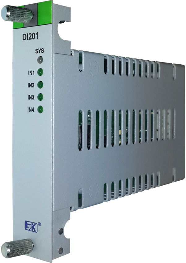

Di201 –
модуль ввода дискретных сигналов
Предназначен для работы в составе блоков внутришкафного контроля (БВК) многофункционального контроллера связи с объектом серии МКСО. Модуль устанавливается в БВК в качестве регистратора наличия сигналов питания 24 В в шкафах устройств связи с объектом (УСО) и контроллере центральном (КЦ).
Модуль имеет четыре независимых канала ввода дискретных сигналов постоянного тока напряжением 24 В.

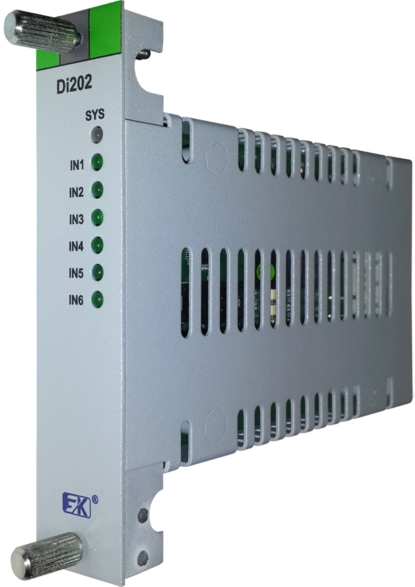

Di202 –
Модуль имеет шесть каналов ввода дискретных сигналов постоянного тока напряжением 24 В (2 группы по 3 канала) с общим минусовым проводом.

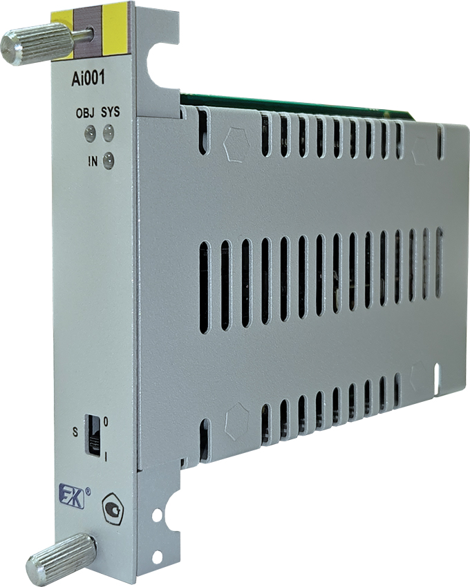

Ai001-01 –
модуль ввода аналоговых сигналов
Предназначен для измерения выходных аналоговых сигналов первичных измерительных преобразователей в виде силы постоянного тока. Модуль имеет один дифференциальный канал ввода аналогового сигнала и преобразования его в 14-разрядный двоичный код и содержит встроенный источник питания датчика.
Модификация Ai001-01 предназначена для работы в составе блоков внутришкафного контроля (БВК) контроллера серии МКСО.
