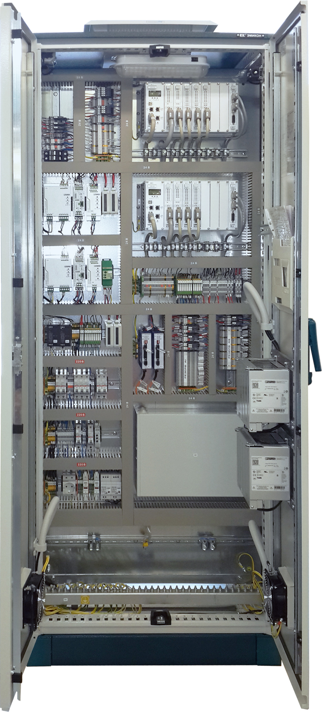

  Шкаф ПТ.УСО на базе контроллеров серии DCS-2000
