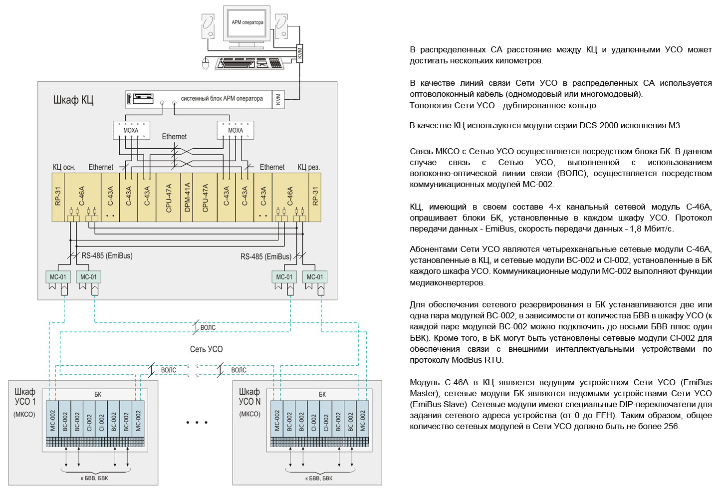

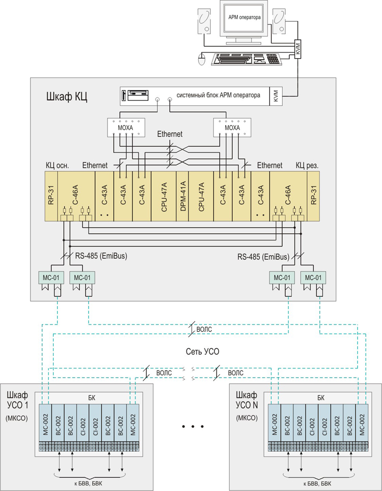

В распределенных СА расстояние между КЦ и удаленными УСО может достигать нескольких километров.
В качестве линий связи Сети УСО в распределенных СА используется оптоволоконный кабель (одномодовый или многомодовый). Топология Сети УСО - дублированное кольцо.
В качестве КЦ используются модули серии DCS-2000 исполнения М3.
Связь МКСО с Сетью УСО осуществляется посредством блока БК. В данном случае связь с Сетью УСО, выполненной с использованием волоконно-оптической линии связи (ВОЛС), осуществляется посредством коммуникационных модулей МС-002.
КЦ, имеющий в своем составе 4-х канальный сетевой модуль С-46А, опрашивает блоки БК, установленные в каждом шкафу УСО. Протокол передачи данных - EmiBus, скорость передачи данных - 1,8 Мбит/с.
Абонентами Сети УСО являются четырехканальные сетевые модули С-46А, установленные в КЦ, и сетевые модули ВС-002 и СI-002, установленные в БК каждого шкафа УСО. Коммуникационные модули МС-002 выполняют функции медиаконвертеров.
Для обеспечения сетевого резервирования в БК устанавливаются две или одна пара модулей BC-002, в зависимости от количества БВВ в шкафу УСО (к каждой паре модулей ВС-002 можно подключить до восьми БВВ плюс один БВК). Кроме того, в БК могут быть установлены сетевые модули СI-002 для обеспечения связи с внешними интеллектуальными устройствами по протоколу ModBus RTU.
Модуль С-46А в КЦ является ведущим устройством Сети УСО (EmiBus Master), сетевые модули БК являются ведомыми устройствами Сети УСО (EmiBus Slave). Сетевые модули имеют специальные DIP-переключатели для задания сетевого адреса устройства (от 0 до FFH). Таким образом, общее количество сетевых модулей в Сети УСО должно быть не более 256.

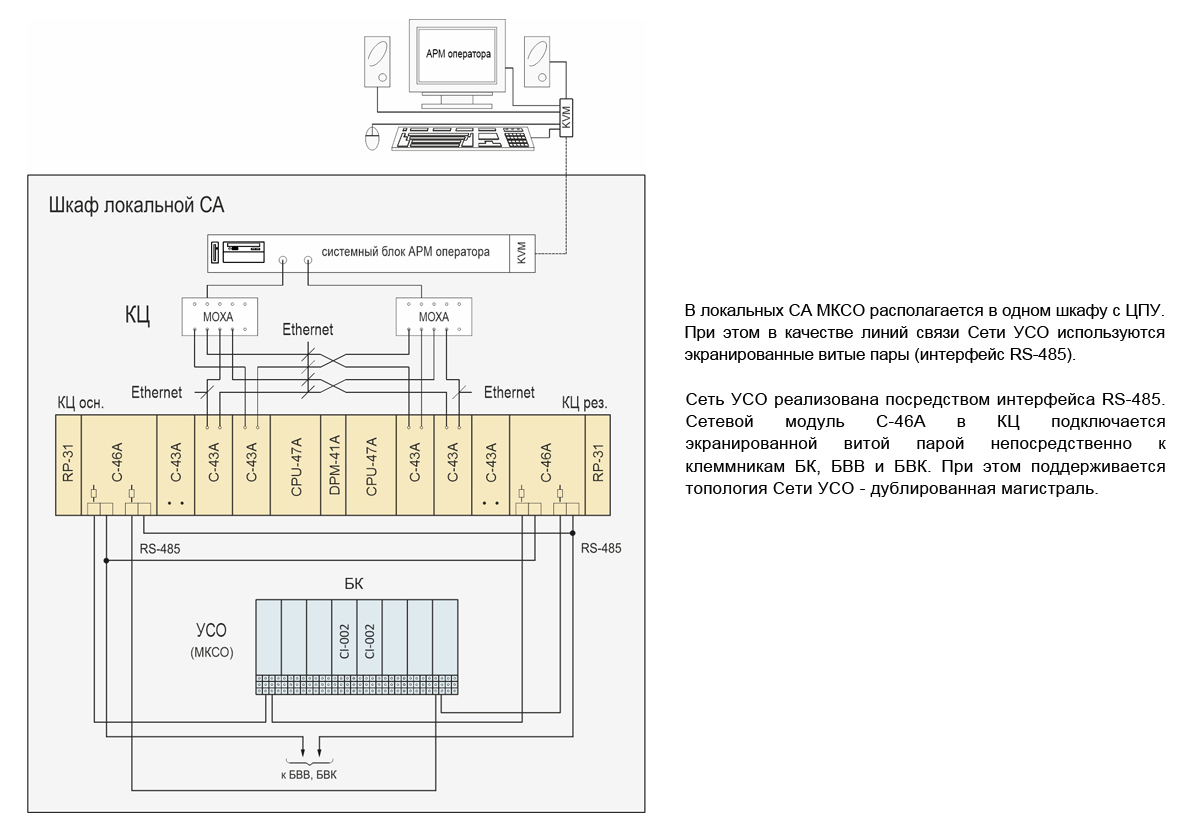

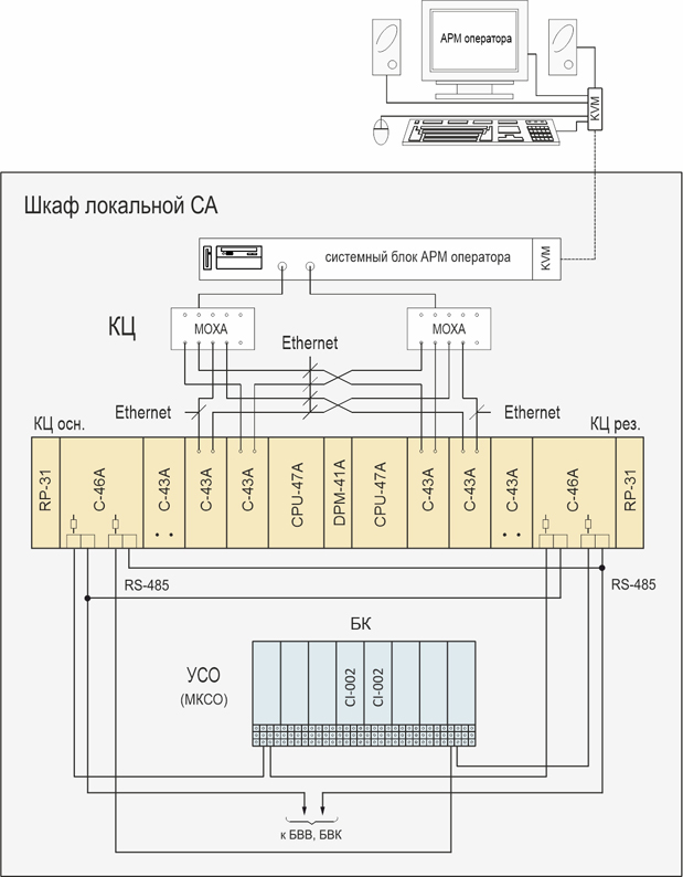

В локальных СА МКСО располагается в одном шкафу с ЦПУ. При этом в качестве линий связи Сети УСО используются экранированные витые пары (интерфейс RS-485).
Сеть УСО реализована посредством интерфейса RS-485. Сетевой модуль С-46А в КЦ подключается экранированной витой парой непосредственно к клеммникам БК, БВВ и БВК. При этом поддерживается топология Сети УСО - дублированная магистраль.
Ниже представлена структурная схема типового шкафа УСО на базе контроллеров серии МКСО.

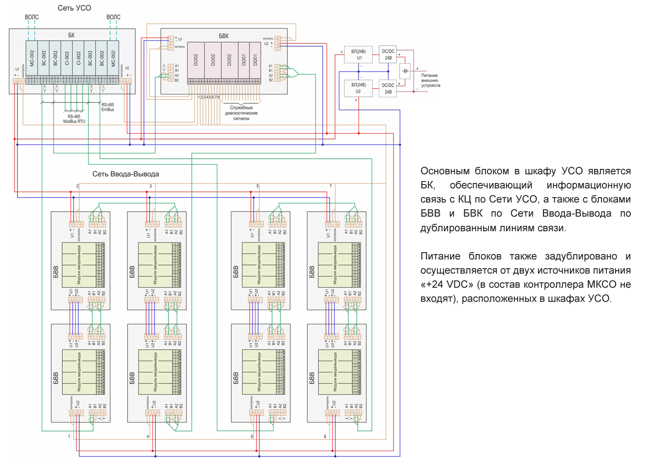

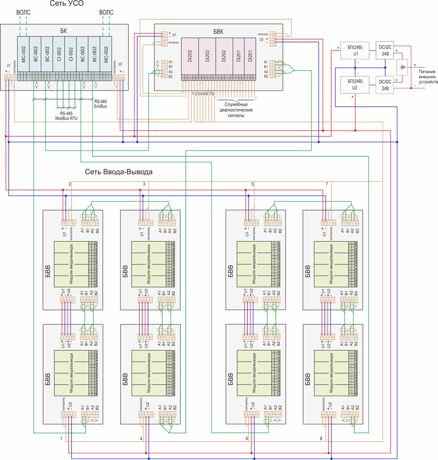

Основным блоком в шкафу УСО является БК, обеспечивающий информационную связь с КЦ по Сети УСО, а также с блоками БВВ и БВК по Сети Ввода-Вывода по дублированным линиям связи.
Питание блоков также задублировано и осуществляется от двух источников питания «+24 VDC» (в состав контроллера МКСО не входят), расположенных в шкафах УСО.
